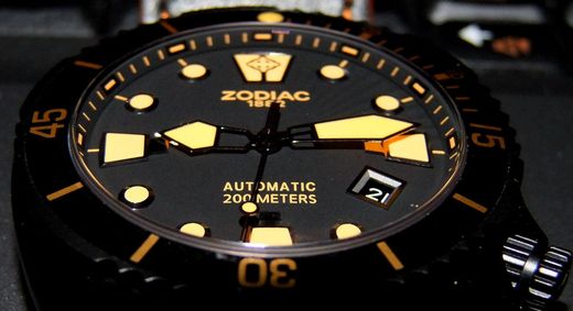

Asi největší popularitu si v oblasti "divers" hodinek získal model Oceanaire. Základní řada byla v provedení nerezového pouzdra s kaučukovým řemenem nebo ocelovým tahem v barvách číselníku černé a oranžové. Díky velkému zájmu se postupně přidávaly další barevné varianty číselníku v modré, bílé, žluté či šedé a černé číselníky s oranžovými nebo modrými indexy s černým PVD pouzdrem a kaučukovým řemenem v barvě shodné s barvou indexů. Číselné označení je ZO8001 až po ZO8011, myslím tím řadu s automatickými strojky.
Osobní zkušenost mám s modely ZO8001 (nerezové pouzdro, černý číselník), ZO8002 (nerezové pouzdro, oranžový číselník) a ZO8006 (černé PVD pouzdro, černý číselník s oranžovými indexy). Začnu stručným technickým popisem. Pouzdro nerezová ocel, případně PVD úprava s průměrem 45 mm bez korunky, výška 15,5 mm, rozteč nožek 24 mm. Vodotěsnost 200 m, sklo safírové s antireflexem. Ocelový tah nebo kaučukový řemen s jazýčkovou sponou. Strojek automatický s frekvencí 3 Hz, 21600 kyvů za vteřinu, datumovka, zastavení vteřinovky, vlastní kalibr.
Ještě malou vsuvku k in-house kalibru. Fossil Group vlastní značku Zodiac a rovněž vlastní výrobce strojků Claro-Semag. To, že kalibr CL-888 je vlastně upravený Sea-Gull ST16 se swiss vláskem a jedním rubínem navíc, se hojně diskutovalo na zahraničních hodinkových fórech a je to víceméně jasné, jen Zodiac to nerad přiznává. Ale pokud při výrobě dodrží specifikace pro "swiss made", což si nepochybně pohlídá, má plné právo k použití. Také se málo ví, že Fossil už v roce 2001 koupil a převzal tři menší švýcarské firmy z oblasti Bienne k získání zdrojů a výrobních schopností nezbytných k výrobě swiss made hodinek.
Samotné zpracování hodinek je na velmi slušné úrovni. Strojek bude asi celkem spolehlivý, neměl jsem s žádným problémy, přesnost byla u všech do deseti vteřin denně. V některých diskuzích se uvádí trhaný pohyb vteřinovky, já jsem se s ním u hodinek nesetkal. Pouzdro je masivní, ale díky prohnutí sedí i na menší ruce, líbí se mi kombinace broušené oceli na pouzdře a leštěné na lunetě. Jednosměrná luneta se otáčí s přiměřeným odporem, dělená je po minutě prvních patnáct a dále po pěti minutách. Luminisceční bod na 12 je zřetelný a dobře svítí.
Zajímavým prvkem na číselníku je vějířovité zvýraznění prvních patnácti minut shodně s lunetou. Všechny číselníky, které jsem měl, byly precizně zpracované s efektním nerezovým nebo černým orámováním indexů. Logo Zodiac na 12 a nápis pod ní neruší, je celkem decentní a velikostí přiměřený k proporcím číselníku. Stejně tak neruší označení pohonu strojku a vodotěsnosti nad 6 vyvedené v barvě indexů. Oceňuji částečně skeletonové ručky s výraznou luminiscencí a i datumovka na pozici 4 zapadá do celkového designu číselníku a je dobře čitelná. Celková svítivost hodinek je nadprůměrná a u všech modelů, s kterými jsem se setkal, svítily ručky o něco více než indexy. Sklo je mírně vypouklý safír s nenásilnou antireflexní vrstvou, zřejmě jen vnitřní.
S ocelovým tahem mám jen krátkou zkušenost, není špatný, ale kvalitou mě nezaujal. Naopak kaučukové řemeny s logem firmy jsou hodně příjemné na nošení, také díky počátečnímu pevnému tvaru od pouzdra, čímž kopírují ruku. Šířka 24 mm u pouzdra a 22 mm u spony odpovídá velikosti hodinek. Spona je broušená nebo černá PVD s nápisem Zodiac, dobře tvarovaná a spolehlivě drží. Příjemnou maličkostí je zakončení kaučukového řemene malým hrbolkem, takže se poutko neposouvá po ruce.
Celkový dojem z hodinek je pozitivní, použil bych osvědčený výrok "za málo peněz hodně muziky". Katalogová cena je dost vysoká, ale na Ebay se dají Zodiac Oceanaire koupit za nižší ceny a i na zahraničních hodinkových fórech se občas objeví v prodeji mírně použité hodinky za poloviční ceny oproti novým. Díky různým typům pouzdra a široké škále barev číselníků a řemenů by si měl vybrat každý, já sám je mohu jen doporučit. Ideální hodinky na léto, řekl bych.
