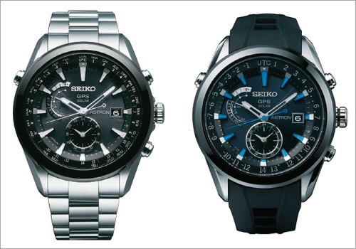

Seiko Astron SAST003 (vlevo) a SAST009

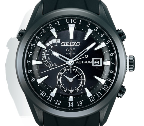

Indikátor GPS je na pozici deset, proveden jako mechanický ukazatel. Indikuje, z kolika družic byl signál přijat a jestli je aktivní režim letního času.

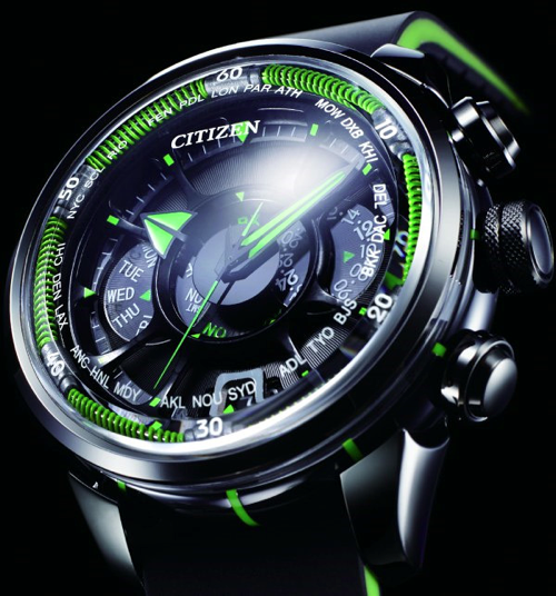

Na obrázku pro srovnání Citizen Eco-Drive Satellite Wave

hezké, nějak nevidím ten indikátor na pozici 10.
