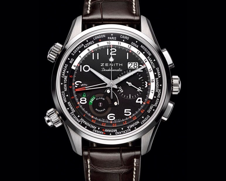

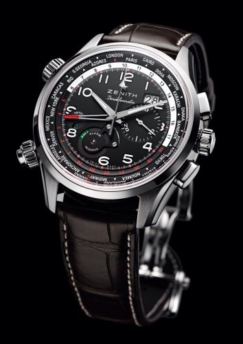

Stojí za to připomenout, že Pilot Doublematic patří spíše do nejvyšší kategorie pilotních hodinek. Doublematiky se totiž orientují na přehledný odečet času v jiné časové zóně, jsou vybaveny třicetiminutovými stopkami pro měření času a jsou také vybaveny budíkem. Kvalitu podtrhuje velká datumovka a především vysoké taktování firemního kalibru na 36000 kmitů za hodinu.
Začněme s tím, proč se model jmenuje Doublematic. Vděčí za to dvěma diskům na okraji ciferníku. Ten první nese jména měst representujících důležité časové zóny (tedy takzvaný Worldtimer), vnitřní pak hodiny v režimu 24 hodin a tím také representaci dne a noci.
Pojďme k funkci budíku, která nebývá u mechanických hodinek příliš obvyklá. Z fotografií je již možná patrné, jak je celá funkce řešena. Tlačítko na pozici 8 slouží k aktivaci či deaktivaci buzení, zatímco rutheniová červeně probarvená špička skeletové ručky ukazuje na disku ve čtyřiadvacetihodinovém režimu čas, kdy vás hodinky vzbudí. No a abyste věděli, zda se budit bude nebo nebude, mechanický indikátor na pozici 8:30 vám jasně sdělí, zda je či není buzení aktivováno. A buďte v klidu, tlačítko sloužící k zapínání buzení lze zajistit proti stisknutí omylem, takže váš pes, který bude v noci hodinky žvýkat, budík omylem nevypne a ráno budete mít snad dost času zkusit jej převychovat...
Hodinky mají dva pérovníky. Jeden klasicky pohání samonátahový hodinový strojek El Primero 4046 a dává mu rezervu chodu 50 hodin, ten druhý je určen pro buzení. O jeho stavu vypovídá další mechanický indikátor na pozici 8, tedy těsně pod indikátorem zapnutého budíku.

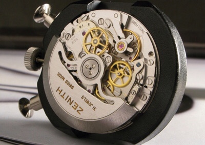

Nyní se posuneme do roku 1969, kdy Zenith vyprodukoval první chronografový strojek El Primero, který se vyznačoval deseti kmity nepokoje za vteřinu namísto dosavadního maxima osmi. Tento hlavní znak ostatně zůstal charakteristikou El Primera po dnešní časy. Zenith záhy představil několik modelů hodinek postavených na tomto kalibru El Primero a získal jimi značnou pozornost mezi piloty.
Zvýšení počtu kmitů vypadná dnes nevýznamně, zejména pokud hovoříme o "kmitočtu". U moderních počítačů jsme zvyklí na gigaherzové úrovně, jenže v případě mechanických konstrukcí bylo třeba mnoha vylepšení, aby hodinky mohli dosáhnout deseti kmitů za vteřinu. Kalibr El Primero si vyžádal mnoha inovací, například objevení suchého mazadla, které se staralo o bezproblémový chod strojku.

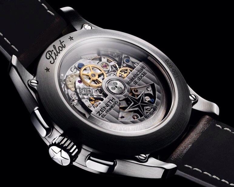

A jsme zpět u Doublematicu, jenž je onou třetí pilotní řadou Zenith. Čím se vyznačuje kalibr El Primero 4046, jež je srdcem těchto hodinek? Kromě výše uvedených funkcí i stěží uvěřitelným počtem částí, ze kterých je zkompletován: je jich 439, vměstnají se do průměru 30 milimetrů a tloušťky 9,05 milimetrů, strojek je osazen 41 ložiskovými kameny. Rezerva chodu je 50 hodin a strojek je samonátahový. Kotva samonátahu je skeletonová, bylo by přeci jen škoda takový technický unikát zakrývat, takže je strojek připraven pro osazení průhledným dýnkem hodinek.
Od dalších funkcí se odvozuje i nabídka modelu Doublematic. Především velká datumovka, kdy číslo dne v měsíci je složeno ze dvou číslic rotujících na dvou samostatných discích, následkem čehož jsou číslice veliké a dobře čitelné. Ukazatel najdete v pozici dvě.
Chronograf zvládá odpočet do třiceti minut a je umístěn na subciferníčku v pozici tři.
Průměr samotného ciferníku je 45 milimetrů. Hodinky jsou vodotěsné do tlaku 50 metrů vodního sloupce, safirové sklíčko kryje ciferník nejenom svrchu, ale také dýnko je prosklené safírem.
