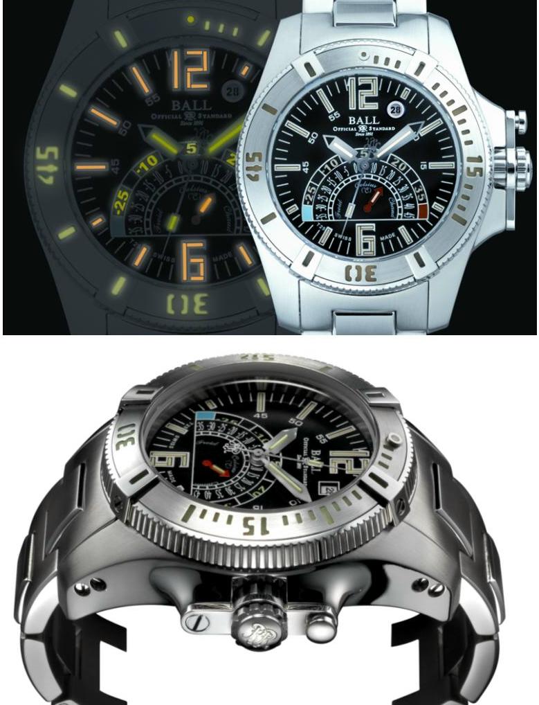

Na hodinkách Ball vyniká především skvělé noční nasvícení. Právě
luminiscence popisek na displeji je starou bolístkou většiny moderních
hodinek, protože se zpřísněním norem radioaktivního vyzařování už dávno

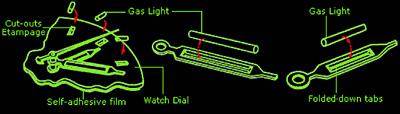

popisky nezáří tolik, jako kdysi. Ball ovšem nešel cestou tritiové
luminiscence, ale samonapájecích plynových mikrotrubiček, které mají
stonásobnou jasnost proti běžným přípravkům. Tyto mikrotrubičky se
vkládají do jednotlivých prvků, které mají ozařovat, jak vidno na
obrázku a celkový dojem je pak mnohem lepší. Pokud vás tedy unylé
světlo normálních hodinek neuspokojuje, podívejte se do nabídky Ball.
Protože trubičky jsou trubičky a nelze je ohýbat, jsou všechny svítící
prvky složeny z přímek, což dalo takto podsvíceným Ball hodinkám další
charakteristický rys - nemají žádná kulatá čísla, všechna čísla jsou
tvořena přímkami.

Hodinky jsou vybaveny samonátahovým strojkem Ball kalibr 9018, mají
průměr 40 mm a hloubku 15,2 mm, pouzdro z ušlechtilé oceli, jednosměrně
otočná luneta. Sklíčko hodinek je safírové, hodinky jsou odolné do
tlaku 300 metrů vodního sloupce a přetížení 7500 G. Datumovku mají na
pozici jedna. Korunka hodinek je chráněna proti vylomení a poškození
speciální závorou, dalším prvkem typickým pro hodinky Ball z řady
Engineer. Vidno na obrázku po straně.
