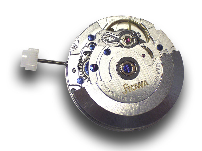

Zde je vidět, jak modřené šroubky používá Stowa na ETA 2824 (klikněte pro větší verzi).

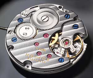

Na posledním obrázku je strojek z hodinek Nomos dekorovaný tepelně modřenými šroubky.
