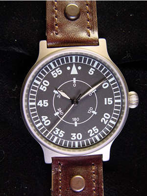

Existovalo dvojí provedení ciferníků. V prvém případě (například zmíněné IWC) šlo o klasický ciferník s vyvedenými číslicemi pro hodiny, druhou variantou dodávanou zejména A. Lange & Sohne či Laco bylo provedení se dvěma ciferníky, menší pro hodiny, větší pro minuty. Pojítkem byla v pozici dvanáct značka trojúhelníku, který měl kolem horního rohu dvě tečky. Tak piloti vždy poznali i ve tmě, kde je vrch hodinek. Je třeba si uvědomit, že hodinky si piloti připínali většinou na kombinézu a nemuseli tedy poznat, zda se jim hodinky nesvezli z ruky, ve tmě kabiny bylo jistější udělat na vrch hodinek fosforeskující značku.

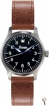

Na tomto obrázku jsou dnešní Stowa Flieger v ceně 470 euro, za dalších 200 euro je k dispozici COSC certifikát. Hodinky mají průměr 40 mm a kožený pásek.

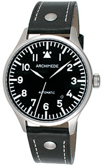

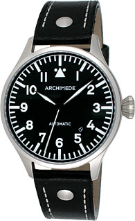

Nasledující dvě provedení jsou z dílny Aristo, jednoho ze subdodavatelů, hodinky jsou vybave ETA 2824-2, safírovým sklíčkem a titanovým pouzdrem, jak vidno, z ETA kalibru se do hodinek probojovala i datumovka, která v původních B-Uhren nebyla. Cena 250-300 euro. První model je Aristo Beobachter, druhý Aristo Navigator.
Dalším výrobcem se širokou paletou B-uhren je samozřejmě Laco. S quartzovým strojkem takové hodinky stojí od 190 euro, zajímavější pro nás ale jsou mechanické automatické ETA 2824-2 v ceně od 380 euro. Průměr hodinek je 42 mm. Zájemci o větší rarity mohou sáhnout po provedení se manuálním nátahovým strojkem Unitas 6498, jenž hodinkám dodává více autentičnosti, ale také cenu 550 euro. Verze s Valjoux 7750 chronografem už jsou spíše jen volnou variací na B-Uhren a ceny modelů končí někde u 1500 euro. Laco také nabízí dámské varianty, i to už jsou jen velmi volné variace původních B-uhren. Shop v Německu zde.
Poslední značkou, kterou si představíme v oblasti B-Uhren, je Archimede. Tu vyrábí společnost Inckler, která byla subdodavatelem pouzder pro B-Uhren za druhé světové války. Firma tedy jen oprášila tehdejší modely pouzder, dodává do nich strojky ETA 2824-2 a prodávají se i u nás za sympatických 6800 Kč, o dvě stovky dráže i v provedení s pilotní korunkou. Pouzdro je opět ocelové, safírové sklíčko, průměr ciferníku 42 mm. Tyto hodinky také v testu německého Uhrenmagazinu získaly nejvíce bodů, převážně kvůli poměru cena/výkon a ačkoliv Inckler neodolal zužitkovat datumovku ETA kalibru, alespoň ji dal do černé barvy, čímž decentně splývá s ciferníkem.
