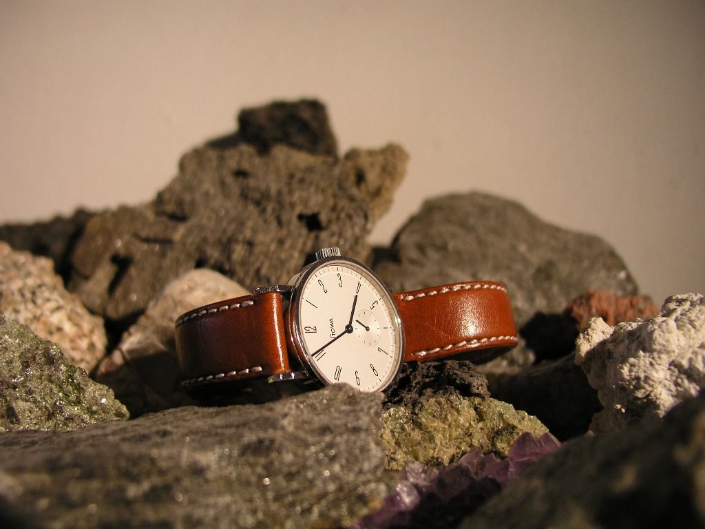

Všechny ručičky modelu Antea mají tužkový tvar – jsou dlouhé a štíhlé s kulatým řezem a jejich konce se podobají hrotu tužky. Vyrobeny jsou z oceli a následně tepelně modřeny. Barva ručiček závisí na světle, při kterém je vidíte – někdy jsou jasně modré, jindy se mohou zdát téměř černé.
Délka hodinové ručičky je 11mm a sahá 1mm pod hodinové číslice, minutová měří 16mm a dosahuje do poloviny délky minutových indexů. Čitelnost je díky velkému kontrastu světlého číselníku a tmavých ručiček vynikající. Bohužel tyto hodinky nemají luminiscenční ručičky ani prvky číselníku. Podobný model Tangomat od výrobce Nomos má stejný typ ručiček vybavených luminiscencí a podle mého názoru by neuškodily ani tady.
